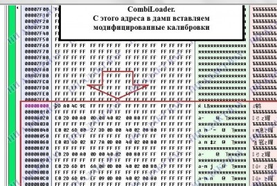

Денис , это мод калибровки с адакта, которые надо вставлять в считаный сток , в хекс редакторе, поэтому и размер такой.
.jpg
с какого адреса вставлять мод калибровки
assa
Сообщения: 42
Зарегистрирован: Вт май 13, 2014 5:31 pm
Откуда: Шадринск
Сообщение assa » Ср дек 03, 2014 10:52 am
в считанном стоке с MT35E первые 32 Кб тоже заполнены, там не FF.
De-nys
Сообщения: 403
Откуда: Тамбов
Сообщение De-nys » Ср дек 03, 2014 1:19 pm
я так понимаю, что чиплоадер вычитывает бутлоадер и область еепром, но не пишет эти самые 32кб первых
Сообщение chipsoft » Ср дек 03, 2014 1:41 pm
Так и есть.

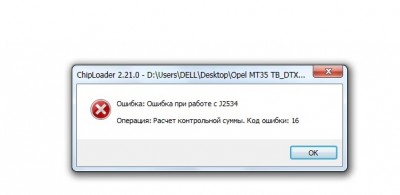

Помогите приехал клиент вычитал без проблем чиплодырем Опель 2004 год Z16XEP. После програмирования в конце вылетела такая ошибка, теперь блок не выходит на связь. Помогите разобраться как дальше поднять блок.
Сообщение chipsoft » Чт май 21, 2015 6:41 pm
А что писали в ЭБУ? Софт совместимый с ЭБУ? Попробуйте полностью обесточить ЭБУ и перезаписать ЭБУ серийной прошивкой. Этот ЭБУ при обрывах связи не выходит из строя и уложить его можно только некорректной прошивкой.
geoprobeg
Сообщения: 22
Зарегистрирован: Вт дек 02, 2014 11:28 pm
Откуда: Russia
Сообщение geoprobeg » Чт май 21, 2015 6:46 pm
В личку отправил прошивку

Если лить не совместимый софт то плохо история кончается полный труп выпайка флеш в прогер затем от такова блока фулл обнуление привязка ключей ну и еще несколько приборов дорогих которые могут сделать без паяльника А так не лейте вы туда всякое говно за две недели три человека уже блоки привозили
