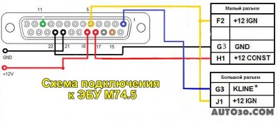

Сообщение DVSV8 » Ср мар 02, 2016 4:24 pm
А как подключались к ЭБУ, как к обычному М74, в смысле распиновка какая была при подключении?

Сообщение DVSV8 » Ср мар 02, 2016 4:36 pm
Я нашел в нете распиновку для М74.5, она отличается от обычного М74.

Сообщение чавойто 161 » Ср мар 02, 2016 6:28 pm
DVSV8 писал(а):Подскажите пожалуйста, кто - нибудь прошивал ЭБУ М74.5 авто приора 127 мотор с помощью chiploader модулем М74 boot mode? В справке к chiploader написано, что модуль М74 boot mode можно также использовать для чтения - записи FLASH памяти ЭБУ с процессорами Infineon XC2765X. У ЭБУ М74.5 процессор, на сколько я знаю, именно такой.
Нет, у М74.5, проц как у М75 и Микаса 12 - ни того ни другого в ЧЛ нет. Так что угомонитесь пока, ни какие хелпы подключения, пока Вам не помогут, если только данные блоки не добавят разрабы.
