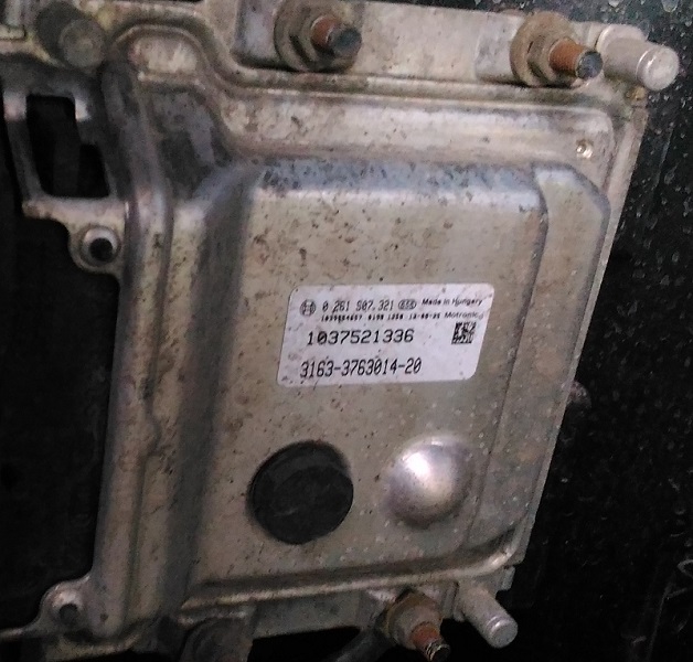

Добрый день,приехал вчера патриот вот с таким эбу,подскажите,это авто с дад или я ошибаюсь?патриоты с ме17.9.7 ещё не делал,попадались только с микасами,он делается через колодку обд или только подключаться непосредственно к эбу?какой вкладкой чиплоадера писать его?

На чиптюнере написано е-газ.Наличие дмрв можно визуально посмотреть.Безопаснее работать на столе с уазовскими эбу(хотя я сам с ними не имел общения,только с вазовскими)

Вкладкой уаз ME17.9.7 можно на столе и так же через розетку

penzyk писал(а):Добрый день,приехал вчера патриот вот с таким эбу,подскажите,это авто с дад или я ошибаюсь?патриоты с ме17.9.7 ещё не делал,попадались только с микасами,он делается через колодку обд или только подключаться непосредственно к эбу?какой вкладкой чиплоадера писать его?
Странный вопрос,вам должно быть на месте виднее что там стоит ДАД или ДМРВ.

Поэтому нужно вначале сделать диагностику. По сканеру сразу видно было бы, с ДАД или ДМРВ. По параметрам видно.
Учитывая, что снять на этих авто ЭБУ довольно легко, предпочитаю делать на столе. Хотя многие авто с ДАД делал на авто через колодку диагностики.
Не рискуйте необдуманно менять софт. Подойдет только софт с ДАД.

292 софт.ДАД.
Работать на столе с повышенным до 14В напряжением питания если требуется залить фулл.Калибры влетают и на машине по розетке.
Но сперва сканером посмотреть-не шита ли была.

Иоанн писал(а):Поэтому нужно вначале сделать диагностику. По сканеру сразу видно было бы, с ДАД или ДМРВ. По параметрам видно.
спасибо,с дад патриот.
