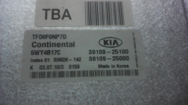

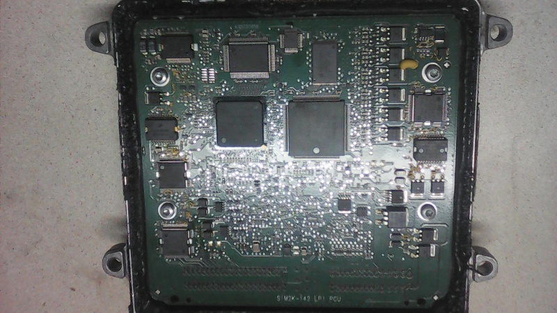

Вопрос к разработчикам, возможно ли добавить блок sim2k-142 , чиплодер при попытки чтения или записи выдаёт - ошибку получения доступа, т.е. как я понимаю он просто видит идентификаторы не известные ему и блокирует, попытался с помощью bdm считать, но с питанием я накасячил моторлку спалил, щас другой блок придёт и очень нужно выкатать прошивку на неё, мультифлешер только из за этого блока покупать совсем не рентабельно (там он заявлен) фото блока прилагаю, какую информацию ещё предоставить скажите пожалуйста

в моём случае это Kia K5 (Optima) эти блоки стоят только на газовых двигателях в Корее, а сюда они поступают с переделкой на бензин, а мозги соответственно заточено под газовое оборудование.
Также Сонаты, Sportage с двигателями 2.0 акпп, на некоторых встречаются sim2k-242

Ну sim2k-242 я так пологаю уже не на мотороловских процах , а на трикорах.
По этому через бут это другая история.

Да sim2k-242 на трикоре уже! На нём кстати прошивка у меня записалась чип-лодером отлично! считать не смог (но на столе не пробовал) через разъем обд.

Ставлю в известность, пришел другой блок sim2k-142 и его чиплодер без проблем считал - записал ! Всё таки я думаю дело в идентификаторах ! Спасибо !
