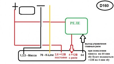

Seriy-99
Сообщения: 1674
Сообщение Seriy-99 » Ср апр 06, 2016 8:16 pm
справка это дело хорошее . и читать ее надо. Но все такие блоки делал без реле . Читал и писал.

Сообщение shkatovv » Чт апр 07, 2016 9:17 am
Парни, так повремени сколько читается и пишется примерно этот блок???
Схему прикрепил. Все верно понимаю?
