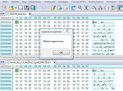

Всем доброго дня! Прошу помощи в идентификации эбу. Hover H3 2009г. 2.0л. Считал вкладкой mt20u2 - тип 2. Софт - MACB. Погуглив, выяснил, что этот софт для мотора 2.4л. К сожалению сток не нашёл для сравнения.
В соседней теме есть пост с таким же дампом, оставшийся без ответа. Но дамп подписан как 4g64.На шильде эбу присутствует надпись 4g63 (двухлитровый двигатель). Фото шильдика и дамп прилагаю.

Сообщение rich » Пт апр 15, 2016 7:13 am
Файлы идентичны. Сравнивал со своим стоком на 2.4 л.

Сообщение poznaika » Пт апр 15, 2016 8:44 am
Сейчас сравнил адакт Е2 и ту что выложил roma4243,отличие в 8 байтах.
