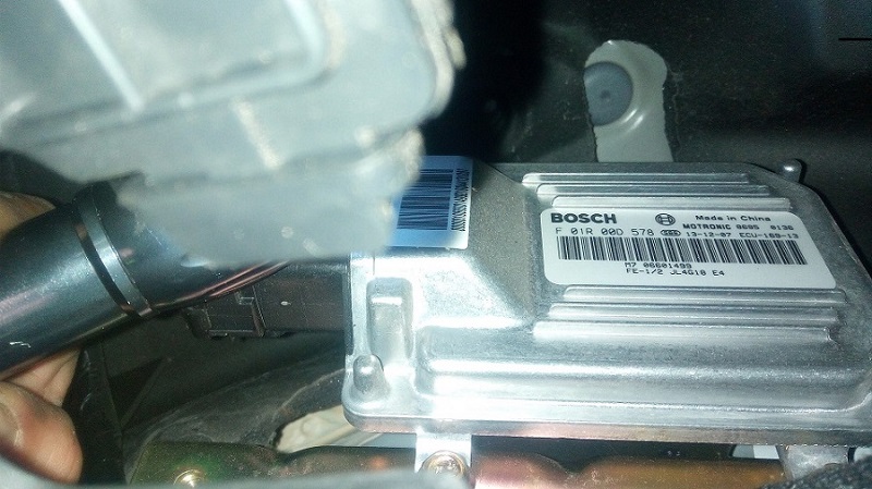

Всем привет.
Заехала на репрог Geely Emgrand 2014г с ЭБУ Bosch М7 сток по идентам
0100F01R00D578F01R0ADG71 MR7181 JL4G18 Q22219010000
Выбрал вкладку Geely CK2 нажал команду *считать FLASH*
Команда выполнилась , содержимое буфера пусто - все как в хелпе.
Выключил зажигание - включил подождал.
Загружаю прошивку ледоколовскую 832КБ.
Начались переходные процессы , затем стирание и запись.
После 10-20 сек ошибка.
паспорт загрузчик не вычитывает, сброс адаптации делает
Повторял не один раз ошибку выбрасывает на разных адресах.
В итоге чек не горит машинка не заводится.
Кто что подскажет?

Denis
Сообщения: 2842
Сообщение Denis » Пн сен 05, 2016 11:29 am
CORE I5 писал(а):Всем привет.
Кто что подскажет?
Ошибка при работе с J2534
Код ошибки 7, Ошибка ERR_KWP_CRC_ERROR
Кнопку считать флеш , надо нажимать только в случае чтения прошивки через бут .
Через диагностику писать надо просто загрузить прошивку и нажать запись флеш без всяких снятий защит . Закладка сама снимает при записи автоматически.
Тюн прошивки на заказ.
oleg12345
Сообщения: 600
Откуда: Украина, Снежное
Сообщение oleg12345 » Пн сен 05, 2016 11:39 am
Кто что подскажет?
Установить минимальную скорость или снять ЭБУ с машины и прошить по диагнозе, но на столе обычным калайником...
CORE I5
Сообщения: 37
Зарегистрирован: Вт май 04, 2010 8:28 pm
Откуда: Тюмень
Сообщение CORE I5 » Пн сен 05, 2016 11:45 am
Пошел снимать, с авто.
Скорости менял - не помогло.
Еще вопросик - какую выбирать вкладку?
CORE I5
Сообщения: 37
Откуда: Тюмень
Сообщение CORE I5 » Пн сен 05, 2016 12:52 pm
Всем спасибо. Прошлил на столе.
