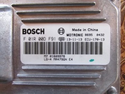

Сегодня оставили мне на опыты эту машину. К л адаптером выводит "ошибка при работе с ЭБУ доступ запрещен", перебрал все блоки в кладке М78. Пробовал по КАН с 2534 , с записью "настройка фильтра пакетов" прога уходит в кому.
Иденты F01R00DF91
Внизу: M7 01609978
LG-4 MR479QN E4
Ни скрины ни фото шильдика не получилось вставить, поэтому так написал.

У кого есть данный модуль гляньте пож-та, какие кнопки активны? У меня активны только "считать флеш", "паспорт" и "сброс эбу". Мне прислали прошивку со снятой защитой, но как ее залить, если кнопка "загрузить" не активна?
Сообщение chipsoft » Чт май 26, 2016 6:52 pm
romelo писал(а):Аауууу! Как тут достучаться до авторов?
Лучше на почту писать. Если кнопка записи неактивна при загруженной прошивке, значит она некорректна. Если есть серийка с этого ЭБУ, пришлите мне на почту, я или скажу какой вкладкой ее сделать или добавлю поддержку в загрузчик.
