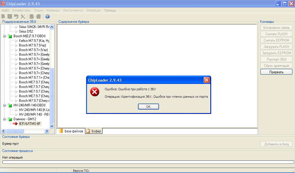

Пробовал записать блок ZXJN тюнинговой (версией загрузчика 2941), после записи не отработал БН. Не заводится, т.к. БН не включается.
При попытке чтения выдаёт ошибку. Перед репрогом прошивку считывал, корректно, БН отрабатывал после чтения
Оживить смог комбиком только после резета клеммой аккумулятора.
В чём загвоздка? Настройки ЭБУ не трогал - т.е. стояла "запись только калибровок".
ошибка чиплодыря-2.PNG (58.27 КБ) 6255 просмотров
Demetrius
Сообщения: 151
Зарегистрирован: Пн окт 11, 2010 5:25 pm
Откуда: Украина.,Запорожье
Сообщение Demetrius » Пт апр 20, 2012 10:50 pm
в настройках модуля пересчёт КС активирован? после записи калибр клемму снимали?
ДМИ
Сообщения: 189
Зарегистрирован: Пт фев 26, 2010 2:03 pm
Откуда: Курск
Сообщение ДМИ » Сб апр 21, 2012 7:14 am
Пересчет КС стоял. Клемму снимал, не помогло.
Может быть надо фулл писать?
Demetrius
Сообщения: 151
Сообщение Demetrius » Сб апр 21, 2012 11:16 am
Если в вашей тюнинговой прошивке изменены не только калибровки, но и сам софт, то конечно нужно заливать фуллфлеш.
