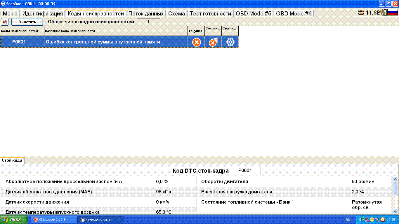

вот по ландмарку когда записываем чиплодырем , галочки кс стоят, так же чипэксплоером пробовал считать кс, машина попросту не заводится
Продажа прошивок Mitsubishi Lancer IX, Lancer X ,Mitsubishi Outlander www.chip-ecu.ru
Сообщение chipsoft » Чт апр 04, 2013 10:35 am
egorik писал(а):вот по ландмарку когда записываем чиплодырем , галочки кс стоят, так же чипэксплоером пробовал считать кс, машина попросту не заводится
Последней версией программы велась работа? У человека одного были подобные проблемы, но проблема была именно в том, то в тюнинговой прошивке была затронута область софта, а точнее вектора прерываний (непонятно зачем). По тем данным, которые прислал человек точно видно, что ChipLoader перезаписывает все необходимые области MT20U2 правильно.
Чтобы точно понять суть проблемы нужна прошивка которая была записана в ЭБУ, и прошивка, которая была считана после загрузки.

обновил прошил все отлично
