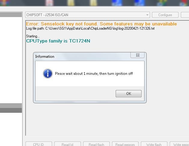

Минута это на всякий случай или есть смысл ждать? :D

vento702 писал(а):
Вт апр 21, 2020 3:35 pm
Я посмотрю, что там за минута. Конечно, так долго смысла ждать нет.

А это сообщение с минутой когда выскакивает? На CPU ID?
Re: Готовимся к модулю Bosch MED17 Bench
Сообщение chipsoft » Вт апр 21, 2020 5:43 pm
stutterer писал(а):
Вт апр 21, 2020 5:40 pm
Это при ручном управлении питанием. Там можно сразу выключать, ничего ждать не нужно. Исправим.
sputnet74
Сообщения: 399
Откуда: Челябинская область
Сообщение sputnet74 » Вт апр 21, 2020 5:52 pm
а я считал про себя до 60.......

Сообщение viktor9950 » Вт апр 21, 2020 8:44 pm
Денис! Я что то не увидел в модуле кнопки считать пароль ???
