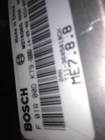

Добрый день подскажите пожалуйста этим модулем можно прошить CHERY Tiggo BOSCH ME7.8.8.
Фото блока в вложении.
Seriy-99
Сообщения: 1661
Сообщение Seriy-99 » Сб янв 13, 2018 12:20 pm
да
