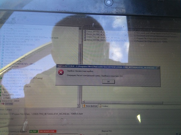

с галочкой вот как ругается, в прошивке CRC не подсчитана сказали авторы адакт, как быть

Прислали прошивку с пересчитанным КС, все удалось с первого раза

chipsoft писал(а): Уже нашли проблему, в ближайшем обновлении будет исправлено.
Эта проблема по КС только в версии 2.30 ?
Я также на днях читал этой версией Suzuki Grand Vitara 2.0L, бензин, 2007 год, Denso_SH7058_33921-65J0_6E50A0ML2T41_. Прошивка была 100% стоковая и загрузчик ругался на КС. При попытке залить этот же сток с галочкой на автоматический пересчет КС ругалось как на картинке выше.
Откатился на версию 2.29 и всё ОК.
Может пока лучше с такими блоками работать версией 2.29, или ещё более ранней, или если КС 100% пересчитана, то можно и 2.30 без галочки на пересчет КС?
