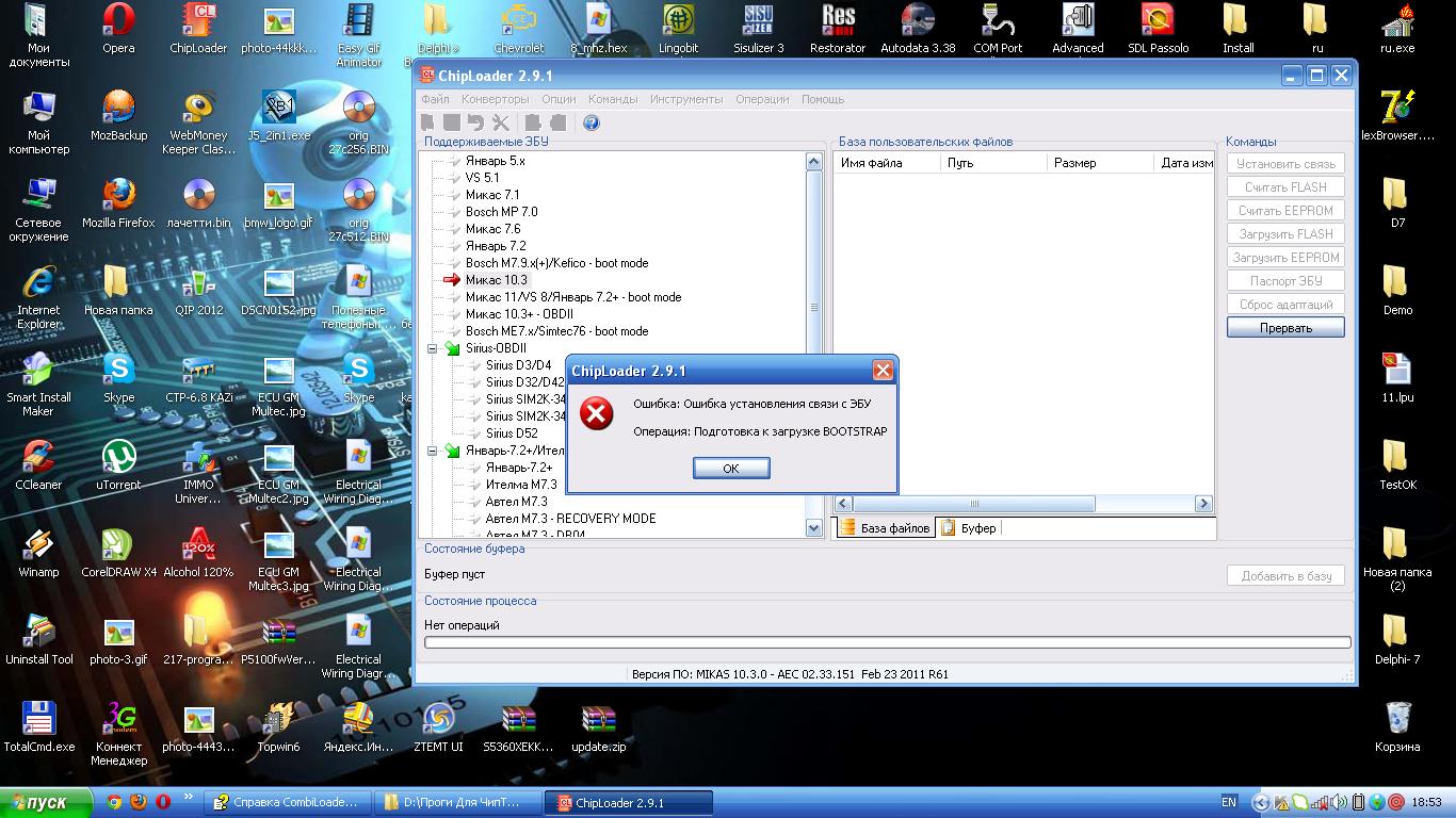

Сегодня Мучил Весь вечер Газель С Блоком МИКАС 10,3
Выдаёт ошибку не вкакую нехочит не читать не писать блок!
Пробовал откатываться до более старых версий CL но без результатно !мож кто что посоветует !
ФОТО Прилогаю !
Фото с ошибкой !
st_as
Сообщения: 357
Откуда: Ukraine, Poltava
Сообщение st_as » Сб май 12, 2012 12:21 am
помоему, иденты блока у тебя начинаются с 114, а сюда надо Модуль "Микас-11.4" с поддержкой следующих ЭБУ Микас-11.4 (автомобили ЗАЗ, ГАЗ)
Сообщение chipsoft » Сб май 12, 2012 11:19 am
Это блок Микас-11.4. То, что написано 10.3 на блоке - ни о чем не говорит.

Сообщение tolikaka » Пн июн 18, 2012 7:39 pm
lex6630 писал(а):Сегодня Мучил Весь вечер Газель С Блоком МИКАС 10,3
Сам так долго мучался (вернее мой знакомый, который меня мучал звонками с вопросом -"Почему же не подключается?")
На блоке написано написано 10.3. Захожу в Микас 10.3, Устанавливаю связь.Прога добросовестно пыхтит, но с ошибкой заканчивает попытки соединения.Внизу появляется версия блока и ПО, но почему то без нужных для распознавания идентов.
Я перешел на вкладку Микас 10.3+, жму на связь, но с таким же результатом происходит сбой соединения.Один ПЛЮС, внизу в информационной строке появились иденты ПО М114 .Все вопросы сразу отпали и знакомый пошел за деньгами на дополнительный модуль.
