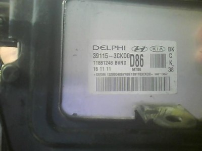

Денис,
сегодня взялся за чип HUNDAY Genesis_(ВН)\3.8L
MT38
иденты выдаёт: 282929942833590011881248 BKCK38GM2 CK5A 9 2833590
читается всего 64Кб.
оказался MT86
стоит ли писать, если сделают мод ??
__BKCK38GM2_CK5A_282929942833590011881248_BKCK38GM2_CK5A_9_2833590.rar
вычитал (калибры, и скорее всего правильные.
(23.11 КБ) 188 скачиваний
фотка шильдика
Я не генеколог, но посмотреть могу...
Сообщение chipsoft » Ср апр 01, 2015 12:20 pm
Писать как MT38 не советую, т.к. не известны последствия этого. То, что вычиталось - это часть области калибровок.
