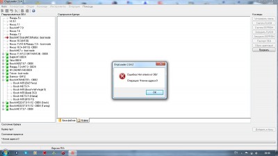

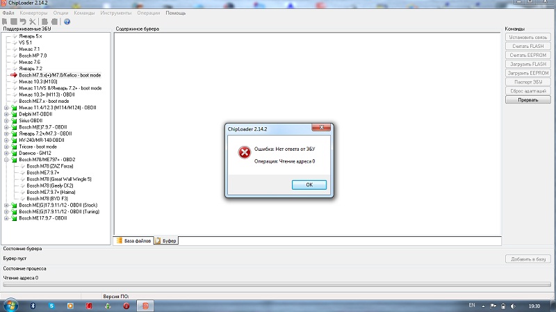

Снимаю блок, вскрываю, подпаиваю перемычку как в хелпе, подключаюсь к колодке ЭБУ, питание не подаю, щупом с резистором 7.2 кОм на массу и на точку как на фото в хелпе, после этого подаю питание и вкладкой Bosch M797(+)/M7.8/Kefico жму считать, вываливается ошибка, скрин прилагаю.

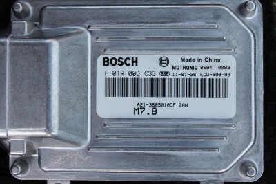

После этого проделал следующее, вырубил питание, убрал щуп, отпаял перемычку, на столе вкладкой М78/ME797(+) OBDII жму "установить связь" опять же секунд через 20 после подачи питания, после этого закрываю чиплоадер, вырубаю питание, подпаиваю перемычку, устанавливаю щуп, включаю питание, и открываю опенбокс, вкладкой бош797+ в бсл считываю содержимое флеш с первого раза. В чем может быть проблема? к-лайник и кабель одни и те же. Прошивку прилагаю, посмотрите кто-нибудь, корректно считана или нет, фото внутренностей ЭБУ тоже сделал
