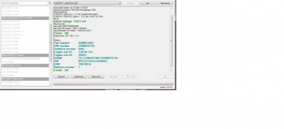

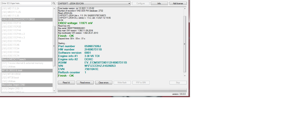

Здравствуйте. EDC17CP54 VW Amarok 3,0 2018г Считал флеш- модуль ругается на контрольную сумму и смущает размер 4мБ. Прошу посмотрите дамп, может что то неправильно делаю, или так и должно быть?
Похоже наш модуль не поддерживает этот блок. Там проц TC1793 и внешний флешь

51 модуль, адаптер Лайт(микросхема VP230), брекаут бокс, GPT

amatycin писал(а):
Сб ноя 20, 2021 10:22 am
viktor9950
Сообщения: 1580
Re: Модуль [51] "Bosch MEDC17 - Bench"
Сообщение viktor9950 » Сб ноя 20, 2021 10:26 am
Выход из положения чтобы клиента не потерять! Модуль 50 UDS он должен сделать этот блок. Но лучше уточнить у Дениса

Сообщение amatycin » Сб ноя 20, 2021 10:34 am
Спасибо, есть 50 модуль, на форуме люди уже им шили EDC17CP54
Идентификация делайте 50 модулем. Я скину сток с базы в формате frf

Сообщение amatycin » Сб ноя 20, 2021 11:03 am
вот. Есть такой сток? по базам из Odis не нашёл. Есть свежее с буквой J
FL_2H6907311J__0005.rar
(1.55 МБ) 474 скачивания
