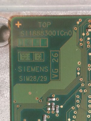

SheitanMotors писал(а):99% что не получится этого сделать
Почему?
Блок как на Фокусе 1.6 100л.с...
Пардон, не доглядел... SIM280???
Диагностика. Чип-тюнинг. Иммобилайзеры. Продажа и ремонт ЭБУ.
avd.in.ua 063 674 1040 (Viber)
Pashkovskiy65
- Сообщения: 849
- Зарегистрирован: Пт дек 18, 2009 4:04 pm
- Откуда: г. Орёл
Сообщение
Pashkovskiy65 » Чт май 12, 2016 9:56 am
AVD писал(а):SheitanMotors писал(а):99% что не получится этого сделать
Почему?
На корпусе 280 на плате 28 и с виду фордовский.

Pashkovskiy65 писал(а):AVD писал(а):SheitanMotors писал(а):99% что не получится этого сделать
Почему?
Тоже интересует, можно ли прошить данный блок. Есть ли еще какая то инфа по нему?

Ford C-Max 1.6 Duratec 2010 года . Блок Sim29 , чиплоадер и Chipsoft J2534 все сделали на УРА. Спасибо за модуль .
