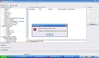

Не могу загрузить прошивку в ЭБУ МЕ17,9,7 с помощью этого модуля. Сначала пытался залить в калину, до попытки загрузки прошивки, нажал на "паспорт эбу", все отобразилось нормально. Потом загрузил прошивуц в буфер - стала активна кнопка "загрузить флеш", но записать не получилось - какая была ошибка не помню. Скорее всего из-за неправильно выставленной скорости.
В какой-то момент перестала быть активной кнопка "загрузить флеш". Сегодня пытался прошить приору, при нажатии на "паспорт ЭБУ" появляется ошибка Изображение.
При открытии прошивки копка "загрузить флеш" не активна, пробовал ОП2, запускал файл реестра... К-лайн тест проходит нормально. Программу обновил.
Что я пропустил?
xavit
Сообщения: 313
Откуда: Москва РОССИЯ
Сообщение xavit » Вт мар 25, 2014 7:17 pm
А перемычку на комфорт блок поставил на приоре я прошиваю на столе эти блоки
Niko
Сообщения: 192
Зарегистрирован: Ср май 27, 2009 10:17 am
Сообщение Niko » Ср мар 26, 2014 12:51 am
Мне перемычка на блоке комфорта не помогала, зато на столе все работает.
alim
Сообщения: 9
Зарегистрирован: Чт янв 09, 2014 6:24 pm
Откуда: Курчалой
Сообщение alim » Ср мар 26, 2014 9:55 am
Перемычку ставил.
Главное - кнопка "загрузить флеш" не активна, раньше, при не подключенном к-лайн эта кнопка была активна, при загрузке прошивки в буфер
Сообщение chipsoft » Ср мар 26, 2014 11:30 am
alim писал(а):Перемычку ставил.
Если кнопка записи флеш неактивна, значит прошивка некорректна. В файле справки к программе описаны условия корректности прошивок.
alim
Сообщения: 9
Откуда: Курчалой
Сообщение alim » Ср мар 26, 2014 11:49 am
Загрузил другую прошивку - теперь кнопка активна :)
Надо будет вызвать клиента, для пробы. Если не открывает паспорт ЭБУ, значит связь через К-лайн не установилась?
В разъеме иммо я замыкал 20 (желт.черн) и 13 (оранж. синий), как на этой картинке:
Есть еще какие-нибудь подводные камни с прошивкой приоры с Ме1797?

Сообщение keban » Пт мар 28, 2014 1:17 pm
Здравствуйте! Установил сегодня модуль. При попытке считать паспорт вываливает такую ошибку:
В то же время связь как будто присутствует-при нажатии кнопки происходит включение насоса, и слышно дроссель. Файл для изменения с 7 страницы я запустил. Не помогло. Что не так? Подключался на машине.
http://yadi.sk/d/W9oX3IJLLMvHp

Сообщение gonta » Пт мар 28, 2014 1:29 pm
Дружище привет!
Что за машина?
Точнее дай иденты.И что за операция выполняется?
Буфер пустой.

Сообщение keban » Пт мар 28, 2014 1:34 pm
Привет)))
Так на скрине видно-УАЗ, с эл. педалью. ДМРВ.
keban
Сообщения: 99
Зарегистрирован: Вт авг 07, 2012 7:41 am
Откуда: Карелия, Кондопога
Сообщение keban » Пт мар 28, 2014 1:35 pm
Буфер пустой.
Паспорт ведь и так должен отдать? Но, тем не менее, в буфер то же загружал прошивку.
gonta
Сообщения: 386
Откуда: Страна агрессор
Сообщение gonta » Пт мар 28, 2014 1:42 pm
На диагнозу выходит нормально?
