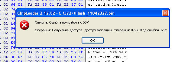

Сообщение AchinskSity » Пт апр 12, 2013 4:20 am
Попробовал версию №2. ЭБУ выше указанный. Сначала не прошивался на скорости 57600 и 38400. Прошил на 10400.
Потом начало все прошиваться и на 57600, 38400.
На 38400 выкидывало ошибку как на скрине.
На 57600 сначала выкинуло что типа неверное эхо, потом нет ответа от эбу.
Сейчас все шьется на всех скоростях.

Сообщение Mexanik » Пт апр 12, 2013 5:33 am
V2
Переделаный M73 в J72+ Приоровский (другим загрузчиком шьётся) - теперь ошибка Получение доступа.
