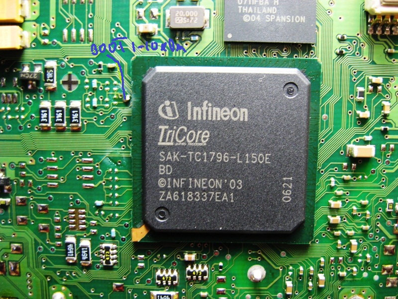

пытаюсь считать флеш с эбу MEV 17.4 с процом ТС1796 -вроде пытается читать и вылетает ошибка вот видео

Сообщение stepyxa » Сб май 02, 2015 8:33 pm
подсоединяю крайний большой разъем
3 - масса
5 - 12в постоянно
19-зажигание
52- сан -н
40- сан-L
буд через резюк 6 кОМ на фото показал какой
каны менял местами не помогает -не хочет читать
сейчас совсем перестал даже пытатся начинать переводить в бут

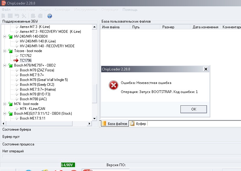

Сообщение stepyxa » Пн май 04, 2015 10:39 am
резюк не ставил сейчас ошибка 1 выскакивает -что она означает?

Сообщение chipsoft » Пн май 04, 2015 9:46 pm
Ошибка означает, что загруженный бутлоадер в процессор не может запуститься по какой-то причине. Сопротивление между CAN-Hi и CAN-Lo 120 Ом?

Сообщение Opel Tech2 » Вт май 05, 2015 12:52 am
stepyxa писал(а):подсоединяю крайний большой разъем
3 - масса
5 - 12в постоянно
19-зажигание
52- сан -н
40- сан-L
Может вот так? Да и резистор можно не 6 ком а например 1ком. Изображение

Сообщение stepyxa » Вт май 05, 2015 10:48 am
это хелп с катлеты -там только блок mev 17.2
сопротивление CAN промерял 120 ОМ
