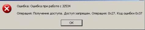

Денис, как нибудь можно убрать ошибки, которые выскакивают при программировании тюн прошивки из складки другого форума?
Сообщение chipsoft » Сб янв 18, 2014 7:07 pm
Слава61 писал(а):Денис, как нибудь можно убрать ошибки, которые выскакивают при программировании тюн прошивки из складки другого форума?
Убрать то можно, но Вы пришлите название конкретных возникающих ошибок, чтобы можно было разобраться.
piligrim2110
Сообщения: 174
Откуда: РФ 31 регион
Сообщение piligrim2110 » Сб янв 18, 2014 7:41 pm
Вот
Сообщение chipsoft » Сб янв 18, 2014 7:58 pm
Ошибка 37 означает что ЭБУ начали программировать до того, как он к этому был готов. Выждите 20 сек после включения зажигания и этой проблемы не будет.

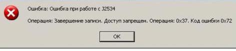

Вторая ошибка дословно означает "transferAborted". С ней нужно разбираться, но она возникает только на "тюнинге"

Сообщение Слава61 » Сб янв 18, 2014 8:16 pm
Но машина после этого заводится и иденты меняются...
Значит запись успешная :)
Сообщение chipsoft » Сб янв 18, 2014 8:17 pm
Слава61 писал(а):Но машина после этого заводится и иденты меняются...
В описании к прошивкам кстати и указано на игнорирование ошибки в конце записи.

Сообщение Слава61 » Сб янв 18, 2014 8:32 pm
chipsoft писал(а): В описании к прошивкам кстати и указано на игнорирование ошибки в конце записи.
Денис , всё отлично, спасибо! только сердце скачет, когда звучит "гонг".
