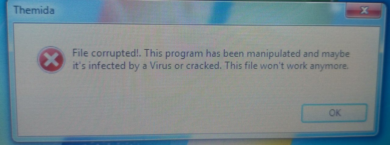

Toropov
Сообщения: 223
Откуда: Москва
Re: Ошибки Chiploader
Сообщение Toropov » Сб янв 23, 2021 8:50 am
Что за ошибка при запуске программы? Началось недавно. Переустанавливаю. На какое-то время помогает. Антивирус на ноуте не стоит. Брандмауэр выключен.
