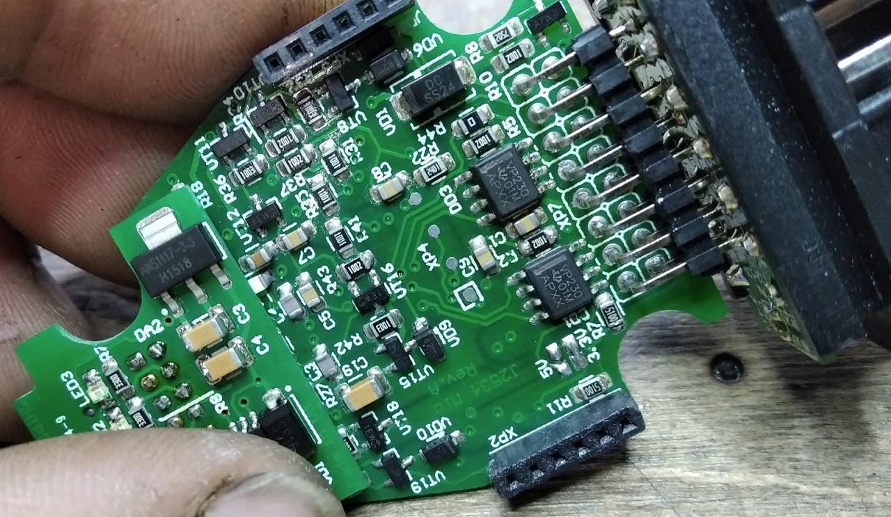

доброго времени!
дорабатывал свой Мид адаптер J2534, купил на ЧипДип VP230, не работает Кан шина, доработку сделал все по инструкции..
сегодня вытащил со Сканматика2 драйверы и поставил в MID так же выдает ошибку код 9.
что еще ей нужно, версия 1.50.
при установке родных TJA все работает
прекрассно!

Сообщение ноябрянин » Ср май 26, 2021 2:30 pm
А перемычку переставил?

Сообщение ноябрянин » Ср май 26, 2021 2:40 pm
Хотя, если говоришь сделал всё по инструкции, значит переставил, значит надо проверять питание 3,3 вольта, можно попробовать на 3.3 вольтовую линию подпаять дополнительно конденсатор.

Сообщение ghbjhft328 » Ср май 26, 2021 3:27 pm
Лайт дорабатывать, все с первого раза заработало! GPT адаптер нужно прошить ещё
при установке родных TJA все работает IMG_20210526_135947.jpgпрекрассно!
Больше ничего дорабатывать не нужно, все верно сделано. Проверьте наличие напряжения 3.3В на миросхеме.
