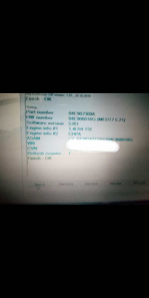

Так он на тесте. Вот из последнего что я тестил. За качестфо фото извеняйте приходится скриншот экрана делать объем загрузок форума не дает в качестве фото вкладывать. Да и вин замазать пришлось а то вдруг ругаться будут)))
