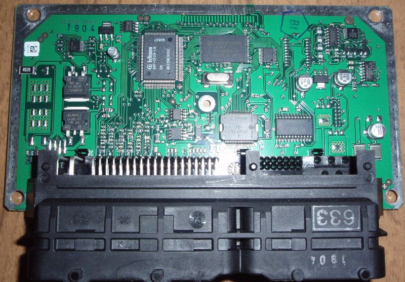

Сообщение akulincov » Пт мар 30, 2018 12:04 pm
Сегодня нарвался на новую аппаратку января 72 на калине А201СО58, при чем уже кем то прошитый под РСО. В диагнозе каналов АЦП нет. В комбике сделали под него обновление, а в чиплодыре будет, или не ждать? Сама плата была в старом корпусе, а аппаратка называется Автел G.

Не вижу никаких отличий :D О какой новой аппаратке речь...

akulincov писал(а):Сегодня нарвался на новую аппаратку января 72 на калине А201СО58, при чем уже кем то прошитый под РСО. В диагнозе каналов АЦП нет. В комбике сделали под него обновление, а в чиплодыре будет, или не ждать? Сама плата была в старом корпусе, а аппаратка называется Автел G.
Обратная сторона платы не в тосоле? Но в любом случае, не стоит делать выводов с калиновскими январями. Они уже почти 100% купались в тосоле и ведут себя не предсказуемо.
Leva
Сообщения: 123
Зарегистрирован: Сб май 26, 2007 11:04 am
Откуда: Славянск
Сообщение Leva » Пт мар 30, 2018 9:17 pm
Там микросхема флеш с другой буквой.Перепаяй микросхему флеш с б/у блока и все будет писаться и читаться чиплоадером.

Имеется ввиду AM29F200BB(AMD) вместо M29F200BB(ST)?

Плата чистая, без следов тосола и видно что это уже меняный взамен видимо утопшего. блок перенесен из под печки. Проблема, как здесь озвучили во флехе, она с маркировкой ...55хх в конце. Кто-то отписывался, что писали такой как VS5 винфлешем, проверить не успел, поздно наткнулся на информацию. А так, по известной информации - перепайка флеши из любого старого января решает проблему. и еще, если прошить этот ЭБУ другой пошивкой, не ..СО58, а, например СО57 и ниже, можно получить полукирпич. Ну т.е. блок больше не пишется и не читается с родной флехой. Что в моем случае и было, в блоке прошивка ...СО57, по диагнозе АЦП не отдает, и, как я понял из почерпнутой информации, дальнейшие манипуляции с родной флехой бесполезны, только перепайка. Вот так как-то.
Кстати, в 2011 году я шил уже калиновский блок с A201CO58 чиплодырем, даже не задумывался ни о чем, есть у меня в архиве. Но видимо это была еще старая аппаратка, т.к. при сравнении той прошивки и из этого блока - есть некоторые отличия.

В общем замена флеш решает проблему. Запаял ST и все читается и пишется.
