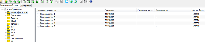

а что модуль иденты не отдает?
Сообщения: 3198
1
Сообщение Иоанн » Чт мар 27, 2014 9:03 pm
Кстати, да про иденты. Что вообще принимать за иденты? В хексе ничего кроме цифр типа 25190728 и т.п. не нашел. Вывел их в модуль хотя бы для идентификации, но может это не верно? Так что считать за идентификаторы? Тем более и редактора нет.

Вот этого будет достаточно.

Сообщения: 3198
1
Сообщение Иоанн » Чт мар 27, 2014 9:23 pm
Понятно, спасибо! Вижу, что у вас и модуль ЧЭ2 есть.

Иоанн писал(а):Кстати, да про иденты. Что вообще принимать за иденты? В хексе ничего кроме цифр типа 25190728 и т.п. не нашел. Вывел их в модуль хотя бы для идентификации, но может это не верно? Так что считать за идентификаторы? Тем более и редактора нет.
А по каким адресам иденты? подскажите?

Autogazmaster1 писал(а): А по каким адресам иденты? подскажите?
Да, собственно, в хексе видно. 30010, 30F60, 33110, 33A10, 3DB10. Но это только на один софт. На другом будет другое.
