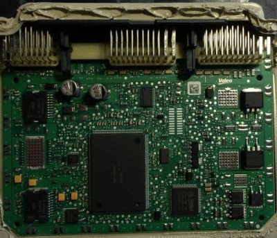

А есть у кого фото потрахов v 42 ?

Сообщение piligrim2110 » Вс мар 06, 2016 4:52 pm
Вот его потраха.

piligrim2110 писал(а):Вот его потраха.
А есть по четче фото? Что за проц там?
piligrim2110
Сообщения: 174
Откуда: РФ 31 регион
Сообщение piligrim2110 » Пн мар 07, 2016 12:02 am
В архивах, разбил на 2 архива.
