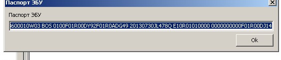

Сегодня не получилось снять пароль на ME788 changan.
Подключался на машине через обд как опенпортом,мангустом так и через к-лайн адаптер.
Иденты блок отдает,а дальше выскакивает ошибка

так надо было всеми закладками попробовать снять защиту , от этого блок то не завалится , возможно там пароль доступа на чтение другой.

Конечно,прочитав справку так и сделал,но результата не принесло.Скорее всего пароля такого нет в базе

если перебрали все закладки , как по калайну так и по кану , то скорее всего действительно такого пароля нет в базе пока.

Есть серийка или тюнинг с нее? Если да, пришлите, добавим быстро поддержку.
