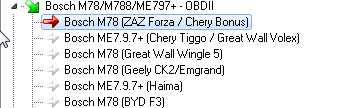

Начните с первой вкладки, где М78 и считывайте флеш. Та вкладка, которая считает, и будет ваша. Не обязательно, что попадутся в список исключительно все авто, их слишком много.
Скриншот 02-03-2020 164838.png (6.58 КБ) 11700 просмотров
скайп ioannusolka

Иоанн писал(а):
Пн мар 02, 2020 2:51 pm
Флеш по обд в 78 не читается как бы... Читается только пасс для бута
А так я понимаю что все авто не впихнуть, поэтому и хочу уточнить.

Для осуществления чтения прошивки ЭБУ Bosch M7.8/M788 необходимо выполнить следующие действия:
1. Выполнить команду "Чтение FLASH".
Это их хелпа, если что. А что считать будет, это уже другое дело.

Пароль считает только та ветка, которая и прошьет это авто. Т.е. чтение флеш вам нужно не для дальнейшей работы в BSL, а лишь для проверки возможно записи по ОБД.
