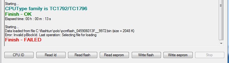

Сообщение Zer0 » Пт июн 25, 2021 8:46 am
viktor9950 писал(а):
Пт июн 25, 2021 8:32 am
Вот бин от псм
не пишет

Re: ChipLoaderNG 3.1.0 & Bosch MEDC17 - Bench
Сообщение viktor9950 » Пт июн 25, 2021 8:48 am
Вот бин от псм
не пишет
Ты что творишь. Это не фулл. Это программа плюс калибровки. Для записи диагностическим
Модуль 65
VAG ME(D)17/EDC17 CAN TP2.0/K-Line
EDC17U01/U05/CP04/CP14 K-Line
ME17/MED17/EDC17 CAN TP2.0
Виртуальное чтение, запись, проверка КС.
Или Алекс флешером модулем
Volkswagen, Skoda, Seat, Audi, VAG, BOSCH MED17-EDC17 TP2.0 CAN BUS запись ECU, коррекция контрольной суммы

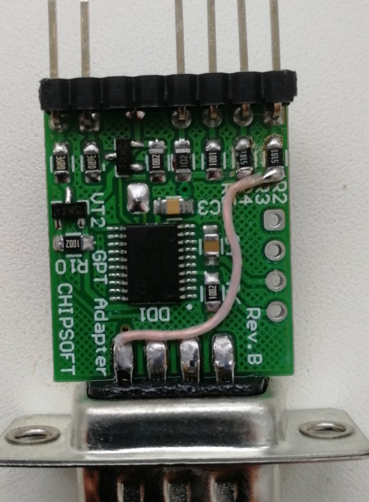

В GPT адаптере от пинов GPT1 и GPT2 можно запаять резисторы на почтоянной основе подтяжку 5 Кои до 12 вольт?
ноябрянин
Сообщения: 29
Зарегистрирован: Пн июн 12, 2017 5:13 pm
Откуда: Ноябрьск
Сообщение ноябрянин » Пн июл 26, 2021 4:55 pm
Я так и сделал, вместо крайних впаял 5ком, разорвал дорожку от соседних двух, кинул перемычку на 12 вольт, получилось два резистора подтяжка 3,3 вольта, и два 12 вольт.
Сообщение chipsoft » Пн июл 26, 2021 6:39 pm
lbotos писал(а):
Пн июл 26, 2021 3:12 pm
Можно, уже многие проверили такое решение. Мы с этим учетом переразведем GPT плату.

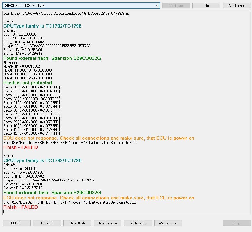

Сообщение vento702 » Пт сен 10, 2021 5:18 pm
Вопрос не совсем про работу модуля, так как ранее не раз читал писал такие эбу и проблем не было.
Тут эбу MEV17.4 TC1796 с внешней флешкой после попадания воды. Были неисправности на плате, починил. С таким логом попытки подключения есть вероятность выхода из строя флешки или процессора?
Подключение выглядит так.
P.S.
В bsl подключение ошибка 7.
Последний раз редактировалось vento702 Сб сен 11, 2021 8:43 pm, всего редактировалось 1 раз.
А надо соединять крайние- с GPT выходами?
Сообщение chipsoft » Сб сен 11, 2021 11:18 pm
P.S.
Это редкий блок, у которого нет внутренней флеши в процессоре (в даташите такого варианта даже не описывается), а только внешняя. Если этот блок достуен для тестов, то заочно можно добавить поддержку таких ситуаций.
