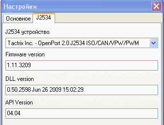

Сообщение vldp » Ср фев 25, 2015 12:04 pm
Может устаревшая версия OpenPort2 для конкретной ситуации?
С другими ЭБУ проблем нет..
.gif
Ошибка
.gif (11.35 КБ) 7660 просмотров
.gif
Настройка
.gif (5.92 КБ) 7666 просмотров
OpenPort2

vldp, сними галку "работа по CAN шине", "использовать J2534 устройство" не снимай, скорость 38400 или 19200, К-линию на G3 большого разъёма и всё должно получиться. I484GP12 и I484GQ14 я так пишу.
