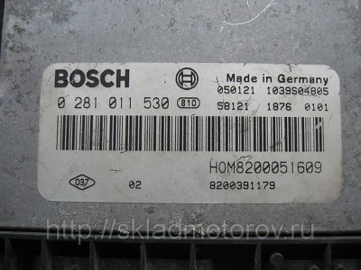

Сеня
Сообщения: 448
Откуда: Харьков
Сообщение Сеня » Пт фев 20, 2015 1:07 pm
Прочитает (запишет) данный ЭБУ наш загрузчик? Opel Vivaro 2.5, 2008 года
Opel Tech2
Сообщения: 234
Зарегистрирован: Вт фев 16, 2010 5:37 pm
Откуда: Украина, г.Черкассы
Сообщение Opel Tech2 » Пт фев 20, 2015 1:09 pm
Сеня писал(а):Прочитает (запишет) данный ЭБУ наш загрузчик? Opel Vivaro 2.5, 2008 года
Нет!

Сеня
Сообщения: 448
Откуда: Харьков
Сообщение Сеня » Пт фев 20, 2015 2:39 pm
Подскажите тогда, какой загрузчик нормально прочитает (запишет) это ЭБУ через разьем диагностики?
blistograd
Сообщения: 1114
Сообщение blistograd » Пт фев 20, 2015 2:54 pm
0 281 011 530
EDC 15C13-6.1
мппс возьмет

Сеня
Сообщения: 448
Откуда: Харьков
Сообщение Сеня » Пт фев 20, 2015 3:00 pm
А, FGTech Galetto 2 -?
Opel Tech2
Сообщения: 234
Сообщение Opel Tech2 » Пт фев 20, 2015 3:03 pm
Сеня писал(а):А, FGTech Galetto 2 -?
Ну во первых Вы написали 2.5 двигатель а там судя по блоку 1.9 l
И по номеру EDC15 получается.
Просто это всё ну никак не относится к chiploader, зачем тут развозить?

Сеня
Сообщения: 448
Откуда: Харьков
Сообщение Сеня » Пт фев 20, 2015 4:59 pm
Извиняюсь, ввел вас в заблуждение, ярлык ЭБУ не с этого авто. Автокомом посмотрел - на этом авто EDC16C36. Спросил в этой ветке потому, что это ветка Opel. Хотел узнать, какими загрузчиками можно сделать это авто. Можно в личку, если этот вопрос не подходит в этой теме.
blistograd
Сообщения: 1114
Сообщение blistograd » Пт фев 20, 2015 9:37 pm
катлета 54 возьмет
