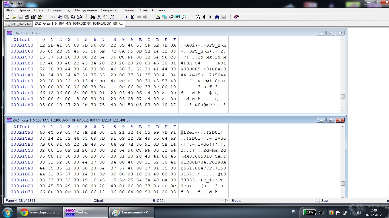

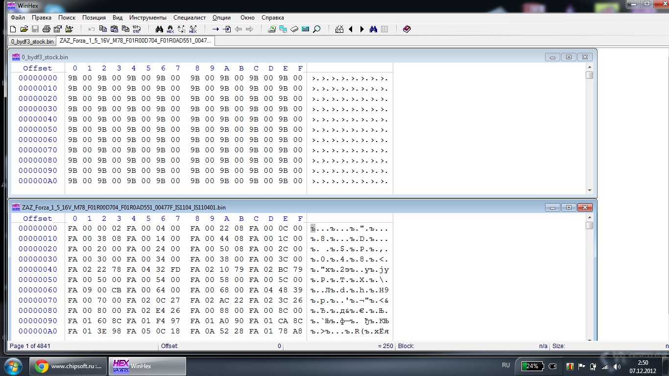

Сообщения: 350
Сообщение V-SPORT. » Пт дек 07, 2012 4:15 am
Во первых- ваша прошивка лоченая(закрытая), в буте сами 9В 00/9В 00
С этого и следует делать вывод- 1)- Либо не правильно подготовлено и считано с данного ЭБУ!
Либо-2)-Процессор на вашем ЭБУ имеет иную степень защиты, я так думаю Денис мог бы больше пролить света на это! Но я так думаю что ваш эбу просто не поддерживается ЧЛ на данный момент!
При попытке открытия прошивки в СТПро-7 --- выдает: данная прошивка считана из закрытого ЭБУ!
Если можно, какого года ваш БАЙД? какой комплектации и мотор?
Да, вам же задавали вопрос по поводу отправки данного эбу Денису на разработку, или не все так просто как кажется???

V-SPORT.
Сообщения: 350
Сообщение V-SPORT. » Пн дек 10, 2012 10:04 pm
Andreyka33 писал(а):Вот, что у меня получилось считать в BSL, всё делал по мануалу!
У вас тоже в буте 9В 00/9В 00
Ситуация таже что и у setww ! один в один!

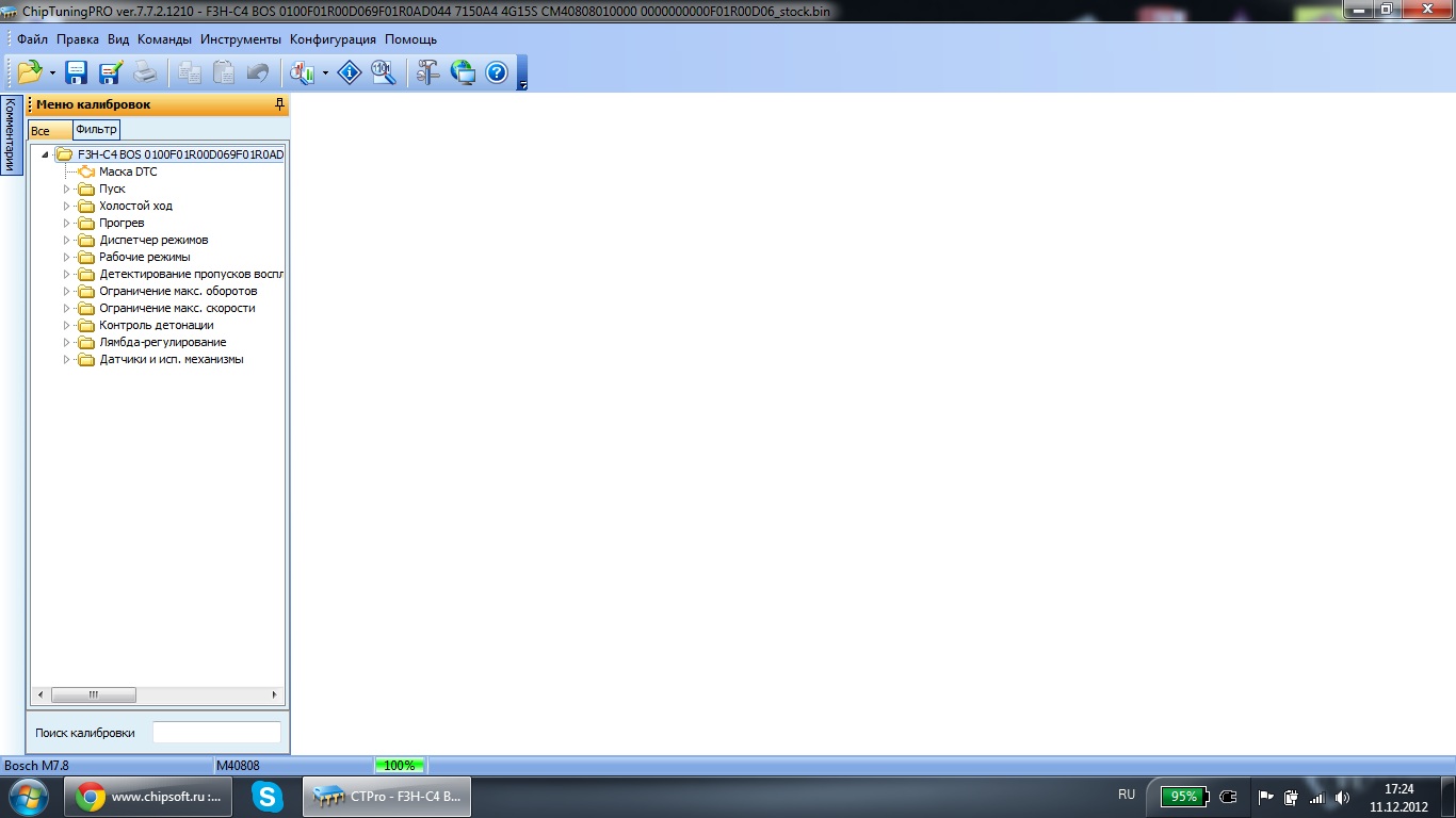

V-SPORT.
Сообщения: 350
Сообщение V-SPORT. » Вт дек 11, 2012 6:28 pm
setww писал(а):Сегодня попробую считать блок комбилоадером с аналогичным модулем. Может получится. :roll:
Вот что получилось:
Вот, это нормально вычитана прошивка!
Ее можно править! :D
И попутно вопрос к Денису---- этого дампа хватит для добавки поддержки данного типа ПО в Чиплодырь???? Или этого мало??
