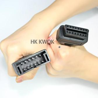

Сообщение piligrim2110 » Вт мар 04, 2014 5:45 pm
Акто нибудь пробовал шить через такой переходник?
Георгий
Сообщения: 137
Зарегистрирован: Пт июн 29, 2007 9:47 am
Откуда: Узбекистан г.Андижан
Сообщение Георгий » Вт мар 04, 2014 8:27 pm
А что там пробовать ? Если в распиновке ошибок нет то и проблем тоже не будет.

Сообщение kalinaua » Вт мар 18, 2014 8:55 pm
piligrim2110 писал(а):Акто нибудь пробовал шить через такой переходник?
Да сегодня прошил себе авто Nexia 1.5 16 клапанов с помощью такого переходника. Долго мучался не мог считать Flash, очень долго не прикасался к оборудованию, пока все вспомнил :-) Перечитал весь форум, потом сел подумал и вот оно что было-то!
Вся проблема была в настройках по умолчанию в скорости передачи данных с ЭБУ, нужно ставить максимальную 57600 (стояло 19200)!

Сообщение artmel » Ср мар 19, 2014 9:01 pm
у меня переходник под разьемы ланча.
работает.
