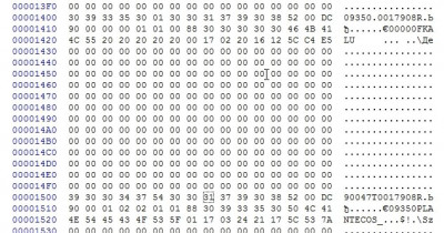

Тут прошивку смотреть нужно. ChipLoader считает прошивку некорректной и выдает предупреждение. Скорее всего эту прошивку читали чем-то другим.viktor9950 писал(а): ↑Чт янв 16, 2020 11:42 amДенис! Приветствую. Подскажите пожалуйста что означает это предупреждение! Это если в записываемой прошивке не то П.О. или не те калибровки?

Понял. Спасибо Денисchipsoft писал(а): ↑Чт янв 16, 2020 1:14 pmТут прошивку смотреть нужно. ChipLoader считает прошивку некорректной и выдает предупреждение. Скорее всего эту прошивку читали чем-то другим.viktor9950 писал(а): ↑Чт янв 16, 2020 11:42 amДенис! Приветствую. Подскажите пожалуйста что означает это предупреждение! Это если в записываемой прошивке не то П.О. или не те калибровки?

Именно так! На скрине иденты 7908R имеются по двум адресам. Один загрузчик выведет в иденты верхний адрес, другой нижний. Поэтому если считано одним загрузчиком, то и писать нужно только этим же загрузчиком. Так не будет проблем. А писать не известную прошивку всегда есть риск. А учитывая, что эти блоки в BSL работать нечем, лучше всегда считать, править и обратно тем же загрузчиком.

Иван. Это я в курсе чем сливал тем и заливай. Эта закон номер 1 в нашем общем делеИоанн писал(а): ↑Чт янв 16, 2020 1:28 pmИменно так! На скрине иденты 7908R имеются по двум адресам. Один загрузчик выведет в иденты верхний адрес, другой нижний. Поэтому если считано одним загрузчиком, то и писать нужно только этим же загрузчиком. Так не будет проблем. А писать не известную прошивку всегда есть риск.
