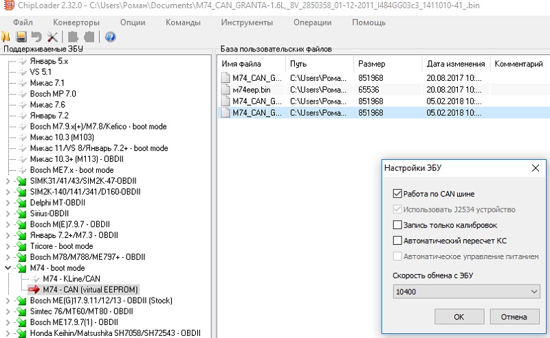

Сейчас ради интереса прочитал и записал этот блок с впаянным драйвером к линии.
1)вкладка м74 кан виртуальный еепром
2)в настройке модуля галка работать по кан,скорость 10400
3)к линия на G3+H3
4)питание от аккумулятора 12в 7а,в программе показывает 12.7в
Чтение и запись по кан,питание не передёргивал,прочитал-записал.
И ещё,при записи статус стирание и ничего не происходит(ползунок не идёт) пусть это не смущает-ждите,как только запись пойдёт,ползунок побежит,не отменяйте операцию :D Я так пару раз накалывался-отменял операцию записи,хотя просто шло стирание.

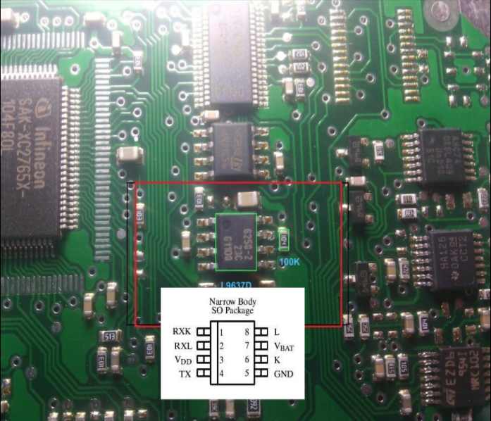

Ребят все же решил допаять к линию

все же решил допаять к линию,кто допаявал скажите правильно ли расположил ее на плате?

Сообщение angtar » Вт фев 06, 2018 8:39 am
evgen13reg писал(а):все же решил допаять к линию,кто допаявал скажите правильно ли расположил ее на плате?
точка на корпусе мелкосхемы указывает на первый вывод...

Re: Ребят все же решил допаять к линию
Сообщение evgen13reg » Вт фев 06, 2018 9:53 am
У меня просто на корпусе микросхемы нет точки а есть фаска с одной стороны,приложил распиновку с фаской,значит все правильно выводы совподают,меня интересовало именно положение на плате,думал что перевернул ее не правильно

Сообщение Romann43 » Вт фев 06, 2018 10:29 am
Точка или скошенный край указывают на 1 ногу.Если смотреть на микросхему,со стороны маркировки,скошенный край к себе,слева будет первая ножка.

Спасибо,запаяю отпишусь по прошивке)

Сообщение Romann43 » Вт фев 06, 2018 10:39 am
Всё получится,сопротивление можно 1к 0603 накатить на подтяжку к линии.

Сообщение evgen13reg » Чт фев 08, 2018 11:04 am
Romann43 писал(а):Где там победа над блоком?... :D
Победа))))микросхему с м73 выпаял впоял в м74 i484gg03 и резик советский на 1.3 к :D все без проблем прошилось ))
При осмотре платы было обнаруженна коррозия в левом углу на двух резисторах и микрузхе как оказалось далее это кан трансирвер вот думаю не не пошло у меня дело)
Так что кто не в какую не может прошить i484gg смело втыкаем L9607,L9613B,si9243A как понял номинал резика ге особо значение имеет некторые и 510 ом ставят и 1к и 100к
