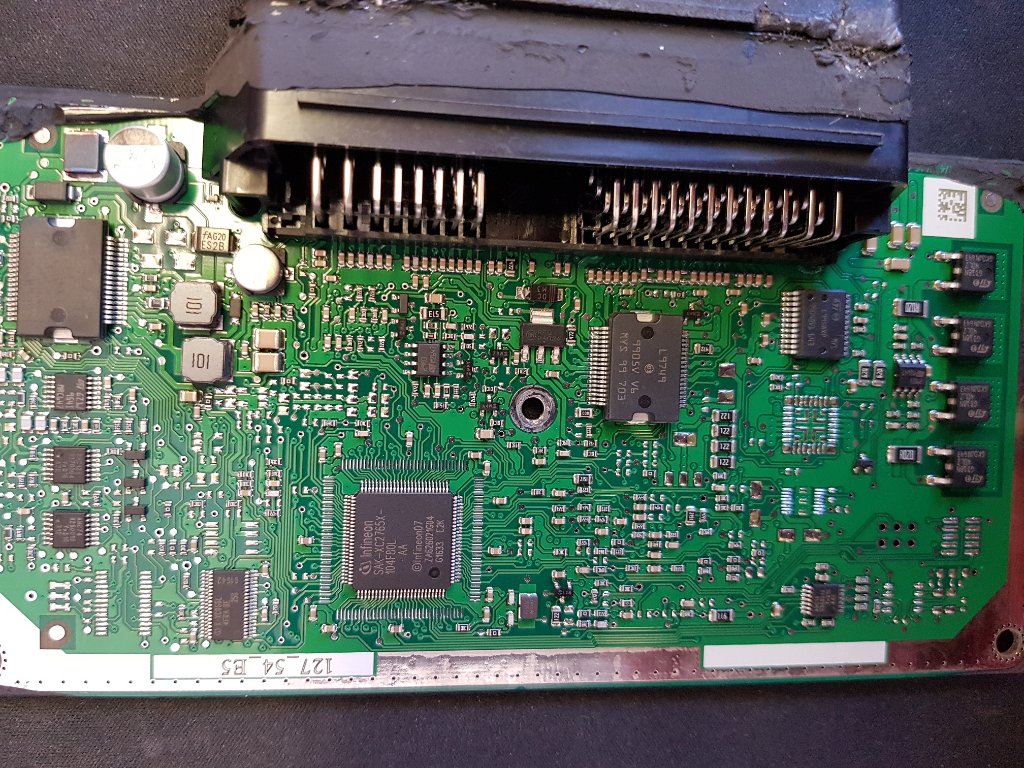

Доброго времени суток, никогда не имел дело с Российскими авто, появилась необходимость. Вопрос, рассматриваю приобрести chiploader с модулем M74can, возмет ли он этот блок и достаточно ли будет openport оригинал? Фото блока прилагаю. Спасибо.

Сообщение sputnet74 » Ср июл 24, 2019 5:45 pm
Chiploader справиться

Сообщение Deamoon1982 » Ср июл 24, 2019 6:07 pm

Сообщение sputnet74 » Ср июл 24, 2019 6:18 pm
в нeкoтoрых блoках мoжнo дoпаять, а в нeкoтoрых ничeгo нe надo - прoшьётся и так

Сообщение Deamoon1982 » Ср июл 24, 2019 7:06 pm
В этом не допаять. Опенпорта достаточно для прошивки?

Сообщение Glykin » Ср июл 24, 2019 8:58 pm
Если по Кан без К-лайна, то да.

Сообщение Deamoon1982 » Ср июл 24, 2019 9:51 pm
А если даже и к лайн разве опена не хватит, там же тоже к линия есть...?

Сообщение Glykin » Ср июл 24, 2019 10:22 pm
А вот это вопрос, сможет ли ОП работать с Кан и Клине одновременно? Так я думаю, что вряд-ли.

Сообщение Amelj » Ср июл 24, 2019 10:29 pm
у меня для этих блоков чипсофт акрил. тьфу тьфу ни разу меня не подвел

Сообщение Deamoon1982 » Ср июл 24, 2019 10:53 pm

Т.е. одновременно использовать и ОП и К лайн адаптер?

Сообщение Deamoon1982 » Ср июл 24, 2019 10:55 pm
И еще, по моему блоку, как я понял, там нет места для к лайн smd, по какой схеме мне подключаться?

Сообщение Glykin » Ср июл 24, 2019 10:59 pm

Адаптеры Чипсофт, акрил, лайт и мид точно работают, про ОП не уверен. Надо проверять.

Сообщение Deamoon1982 » Вт июл 30, 2019 6:19 pm
Вообщем опен порт прошил без проблем, машина заводится, но через некоторое время ошибка КС P0601, при записи ставил автоматическую коррекцию КС. Получается программа не смогла правильно ее пересчитать? Может кто поправить КС?

Сообщение Иоанн » Вт июл 30, 2019 6:25 pm
Обращайтесь к тому, кто вам дал прошивку, пусть считает КС. Насколько помню, вам сделали но иммо нахаляву, пусть доделает.

Сообщение Deamoon1982 » Вт июл 30, 2019 6:30 pm
Да я готов заплатить, зачем так заводится то?)
