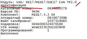

Блок TP.2.0
06J906027D__9494.sgo

А блок точно UDS? Иденты 50-ым модулем отдаются? Я не встречал ни одного MED17.5.2, который был бы UDS. Все они - TP20.
да, блок - TP20. его можно добавить в модуль?

MED17.5.2, если и есть в природе UDS-ный, то скорее всего он у Ауди будет. На этих машинах, как праило, более современные технологии используют.

По софту не знаю, как посмотреть это. Но если для ЭБУ есть FRF, то это UDS, если SGO, то это TP20.
