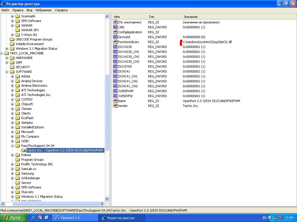

Вопрос такой: На компе,где установлен Combiloader, ChipLoader не видит ОПЕН ПОРТ_2.0, при этом EcuFlash ОПЕН ПОРТ прекрасно видит.
Навеное надо поработать с реестром, кто знает подскажите.
Сообщение chipsoft » Пн июл 05, 2010 3:41 pm
bif писал(а):Напишу в этой теме, чтоб не заводить новую.
Если не видит, значит драйвера J2534 для ОпенПорта не установлены (не путать с драйверами для ОпенПорта).
Так же проблема может быть, если Виндовс не на диске С установлена. В этом случае инсталяция драйверов J2534 неправильно прописывает их в реестре, и нужно править при этом реестр вручную.

Сообщение bif » Пн июл 05, 2010 4:18 pm
Винда не на С: .Подскажите ,где-чего править.

Проблема решена.Поправил реестр, всё Ок.
Спасибо за подсказку.

Сообщение chipsoft » Вт июл 06, 2010 9:29 am
Yuras писал(а):Тоже хотелось бы узнать...
Если все работает, то ничего править не нужно. Если нет, то делаем следующее:
1. Запускаем regedit.exe
2. находим ветку HKEY_LOCAL_MACHINE\SOFTWARE\PassThruSupport.04.04\Tactrix Inc. - OpenPort 2.0 J2534 ISO/CAN/VPW/PWM
3. В этой ветке находим параметр FunctionLibrary
4. В этом параметре задается путь, по которому лежит DLL для работы J2534 OpenPort20.
5. Проверяем наличие DLL по указанному пути, и если нет, правим путь.
Эта проблема возникает в случае, когда Виндовс установлена не на диске "С", и инсталлятор OpenPort20 некорректно прописывает пути в этом случае

Сообщение bif » Вт июл 06, 2010 9:39 am
miruwor писал(а):А что конкретно делали?
Всё сделал "чисто конкретно" :D .
Поменял буковку c: на буковку текущей Винды (в моём случае d: ).
Правда на машине не пробовал, но в ChipLoader е сразу появилось устройство J2534.
