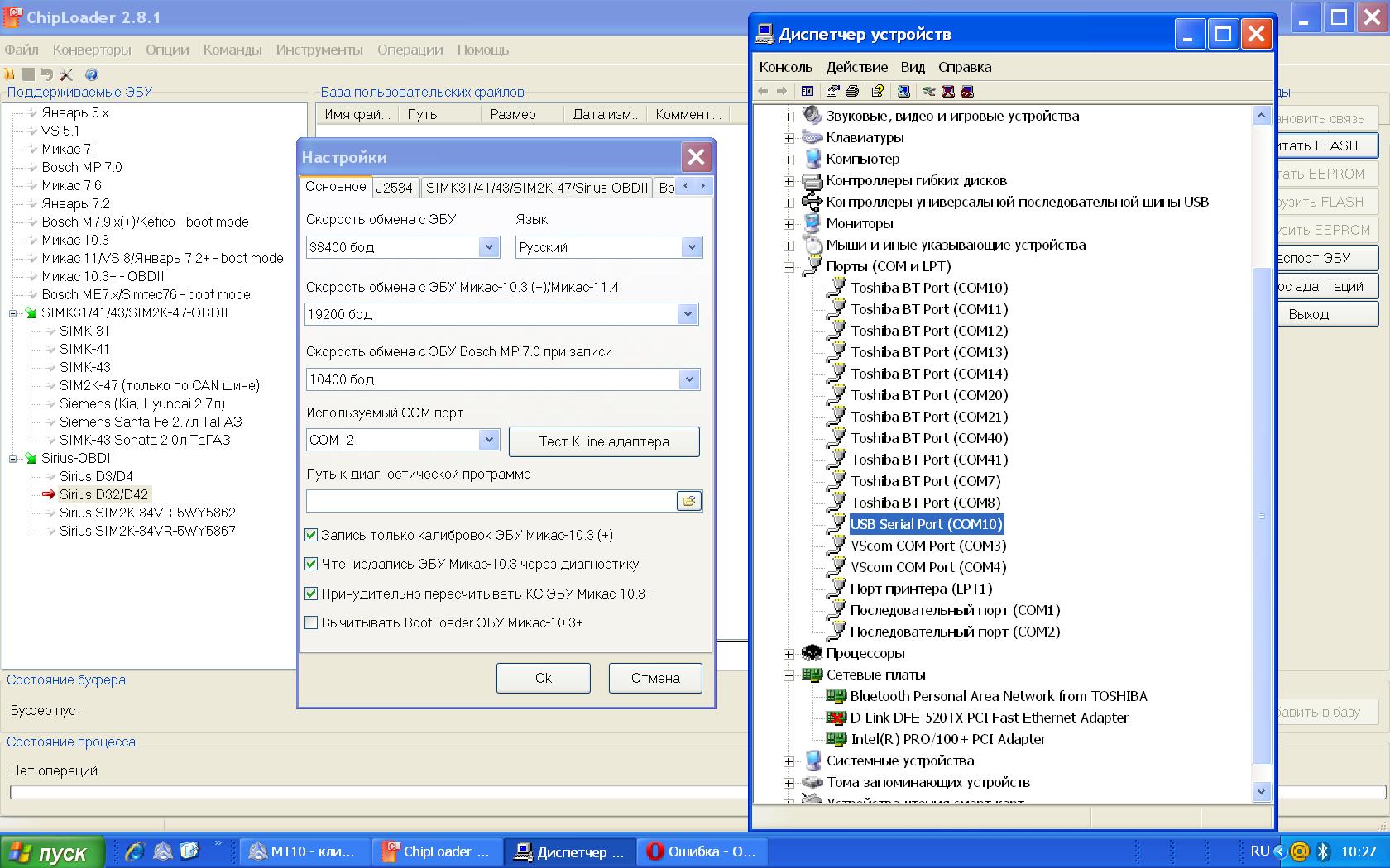

ALS
Сообщения: 15
Зарегистрирован: Сб июн 07, 2008 10:49 pm
Откуда: РФ
Сообщение ALS » Пн фев 28, 2011 10:42 am
chipsoft писал(а):Попробуйте драйвера установить те, что я дал. ChipLoader выводит в списке только те COM порты, которые можно открыть.
Проблема осталась. Драйвера установил, но выбрать COM - порт что отображается в диспетчере устройств №10, в ChipLoader такого COM – порт №10 нет, что делать?

Сообщение ALS » Пн фев 28, 2011 10:58 am
Отключил, включил адаптер, в ChipLoader COM – порт №10 появился, подал напряжение на адаптер, светодиод должен гореть? И как долго проходит тест? У меня несколько минут уже висят весы?
ALS
Сообщения: 15
Откуда: РФ
Сообщение ALS » Пн фев 28, 2011 11:22 am
При проведении теста ChipLoader зависает, не отвечает?
Сообщение chipsoft » Пн фев 28, 2011 1:02 pm
Тест КЛайна сразу должен проходить. По скрину, который Вы прикрепили - уже вижу проблему - блютуз и КЛайн почему-то висят на одном СОМе. Из-за этого похоже и все проблемы. Принудительно задайте уникальный номер СОМ порта для ЮСБ КЛайна.

Сообщение ALS » Пн фев 28, 2011 2:17 pm
chipsoft писал(а):Тест КЛайна сразу должен проходить. По скрину, который Вы прикрепили - уже вижу проблему - блютуз и КЛайн почему-то висят на одном СОМе. Из-за этого похоже и все проблемы. Принудительно задайте уникальный номер СОМ порта для ЮСБ КЛайна.
Спасибо! Заработало! Теперь буду пробовать на эбу.
