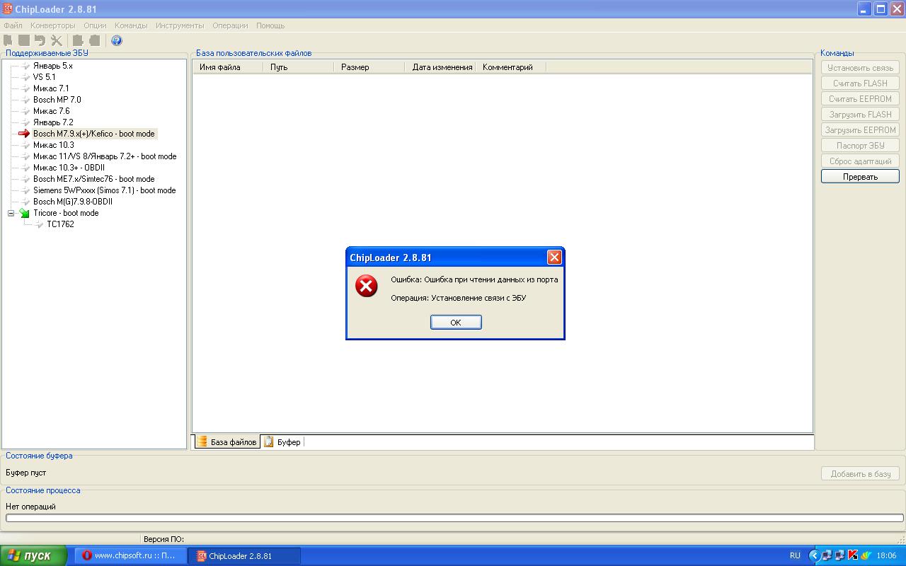

Здравствуйте Приобрёл Загрузчик Првое включение и не работает
Адапторы ставил разные и ком USB так и не сканектился вчём проблема
компорты усанавливаются работают А врезултате выкидывает такое собщение Что делаю не так

pinelop
Сообщения: 469
Сообщение pinelop » Сб авг 20, 2011 6:27 pm
комп порт неправильно выставвил или адаптер негодный.

В бут Бошик переводил?
Сообщение chipsoft » Сб авг 20, 2011 9:36 pm
Ошибка на скрине означает то, что ChipLoader отправил запрос в ЭБУ, но не получил от него никакого ответа. Причины на это могут быть разными, и программа и адаптер тут вообще может быть ни при чем. Вот эти причины:
1. Не настроен ЮСБ Клайн
2. Неправильно переведен ЭБУ 797 в бут режим
3. Неправильно выполнено подключение ЭБУ (питание, ...)

Сообщение Иваныч » Сб авг 20, 2011 9:55 pm
chipsoft писал(а):Ошибка на скрине означает то, что ChipLoader отправил запрос в ЭБУ, но не получил от него никакого ответа. Причины на это могут быть разными, и программа и адаптер тут вообще может быть ни при чем. Вот эти причины:
Понял спасибо завтра всё проверю

Сообщение Иваныч » Вс авг 21, 2011 10:27 am
Спасибо всем разобрался работает
