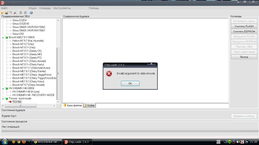

Сегодня впервые пробовал прошивать ЭБУ М17.9.7 авто Калина с
серийной В564СА02.
Прошивка считалась, размер получился 1,46Мб.
Считал епром, залил чистый.
Дальше, хотел залить тюнинговую прошивку(размер тоже 1,46Мб.)
Но вышло такое сообщение(при открытии файла).
Отчего это?
Спасибо.

Скиньте мне эту прошивку на почту, я посмотрю, из-за чего это происходит. Прошивку в открытом виде открываете, или в смсовском?

Всё, работает.
Вообщем, у меня есть другой комп, винда и там и тут одинаковая(ХР SP3)
Но на другом нет антивирусников(DrWEB и Malwarebyte).
наверное из-за этого.?!
Интересно, а, Денис, Вы как думаете? Из-за этого может быть, или причина может крыться в чём-то другом.
И ещё, непонятно, всё-таки отчего так- открываются все прошивки, кроме М17.9.7.
