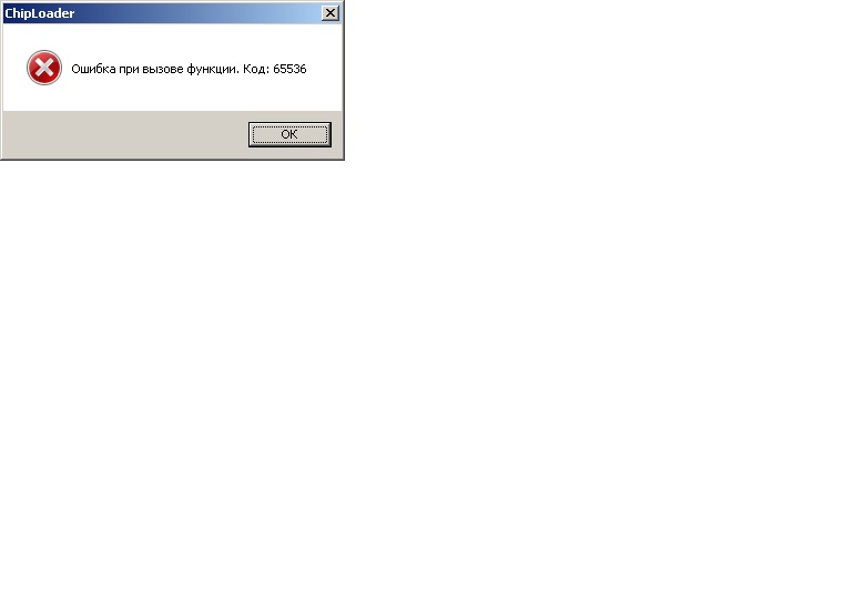

Сообщение vozhd » Пн мар 12, 2012 8:44 pm
После обновления программы до версии 2941, программа перестала запускаться. Вылетает код ошибки 65536- ошибка при вызове функции!!
Что теперь делать?
ошибка при запуске.jpg (18.93 КБ) 10791 просмотр
Сообщение chipsoft » Пн мар 12, 2012 8:48 pm
Напишите мне на почту, я вышлю Вам инструкцию по восстановлению ключа.
