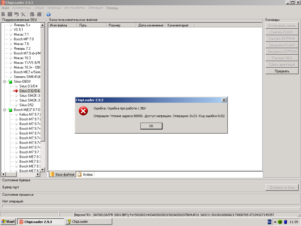

Здравствуйте,подскажите пожалуйста, хотел прошить шевролет реззо прошивка 1BFQ,но я не смог её считать , пишет вот что Ошибка работы с ЭБУ, Операция чтения адреса 88000 доступ запрещён, операция 0*23 код ошибки 0*52, хотя сначало начинает считывать и секунд через 20 вот такая ошибка, со скоростями игрался, с параметрами ком порта тоже всё выставлял и считать не получилось, да ещё сначало хотел считать епром но эта кнопка была не активна, только считать флешь, паспорт эбу и сброс адаптаций, потом я попробовал считать вкладкой D3/D4, где-то читал что если не правильно выбрать эбу то он просто не считается, он считался, может кто посмотрит что там считалось и подскажет в чём может быть проблема, зарание благодарен, версия программы ChipLoader 2.9.44

Сообщение chipsoft » Пт мар 30, 2012 9:26 pm
Алгоритм работы следующий. Каким типом Сириусов считался корректно ЭБУ, таким его и нужно записывать. Если не удается определить точно тип Сириуса - нужно попытаться его считать. Если считывание прошло успешно, значит тип ЭБУ выбран правильно. Если возникла ошибка вида "Операция чтения адреса 88000 доступ запрещён....", то тип Сириуса был выбран неправильно.

Сегодня столкнулся с той же проблемой, что и в 1-м посте. Шевроле Реццо 1,6. Прошивка 3BFQ. Считать вкладкой D42 не удалось. Ошибка как у автора темы. Скрин прилагаю. Из выше прочитанного понял, что такие блоки надо писать вкладкой D3/D4? Калибры покупал на Адакте у Саши с идентами 3BFQ. Нужно их писать как D4?
Хотелось еще спросить, а галетта возьмет такой блок?
Сообщение chipsoft » Сб июн 23, 2012 8:17 pm
Читайте как D3/D4. C блоком ничего страшного не произойдет.

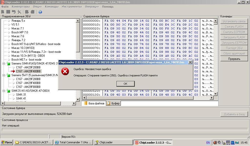

Вчера в буте нужно было переписать блок с Лачетти Сириус 42 с 400-й флешкой.
Версия ПО 2.12.2. Позже обновил до 2.12.3.
Читаю без проблем. Записать не могу ни в какую! Ошибка стирания (350).
Раз пять или шесть пробовал.... результат один:
Комбиком в буте для С167 записал.
