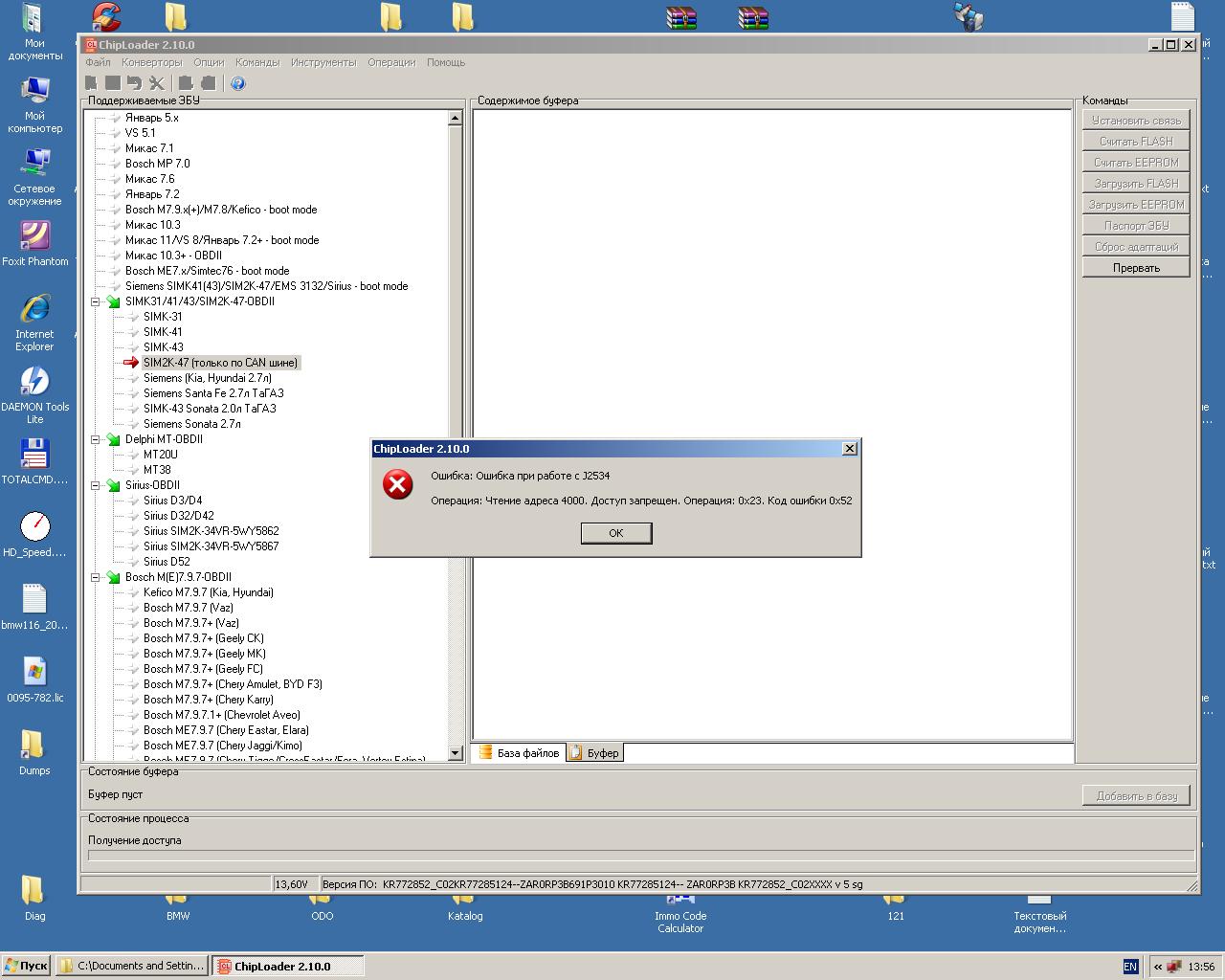

Пытался сегодня считать и записать чип лодером блок Sim2K-341 по кану
в результате Паспорта читает , дамп не вычитывает, ну а запись даже не стал пробовать при таких ошибках/
В результате авто сделано другим загрузчиком/

По кану, через OBD или подключаясь к разьему ЭБУ?
Чем прочитал? если через OBD.

GiAlex писал(а):По кану, через OBD или подключаясь к разьему ЭБУ?
Делалось с опен порт2 через ОБД2 разьем, без снятия.

А почему Siemens SIMK31/SIMK41/SIMK43/SIM2K-47/Siemens (5 разъемов) - OBDII, а не Siemens SIM2K-140/141/341/D160- OBDII ?

sashali писал(а):А почему Siemens SIMK31/SIMK41/SIMK43/SIM2K-47/Siemens (5 разъемов) - OBDII, а не Siemens SIM2K-140/141/341/D160- OBDII ?
под рукой нет ключа что бы глянуть,
но наверно по тому , что не нашел в меню вообще кроме этих пунктов ничего подходящего.

Сообщение sashali » Сб окт 20, 2012 9:23 pm
Так модуль другой надо прикупить.

Сообщение lamb » Сб окт 20, 2012 9:58 pm
во я в просак попал, столько покупал, что не помню что именно есть а чего нет:) - по ходу лохонулся.
Извеняюсь.
