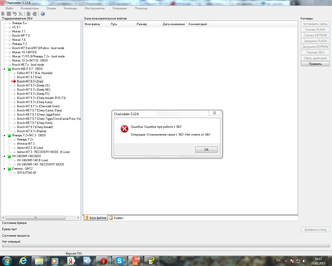

может кто подскажет че не так делаю но лодырь не видит блок ЭБУ Bosch M797 на приоре подключаюсь по ОБД2 через диагностический разьем
такое же было и с ITMS-6F разьемы белый и красный пока не подключил другой комп

Почему бы не подсказать?Хелп читайте внимательно,там есть ответ на Ваш вопрос.

23 пин на массу подключали? Хотя я на столе подключал по OBDII, но не смог установить связь.

аналогично перепробывал все настройки скоростей задержку на 1 и все в пустую в понедельник еще один комп притащю может чет получится

А вы через 81 контакт или через колодку обд если через обд то надо в комфорте пины замкнуть ато не будет связи

там комфорт мешает через колодку я про приору

и так и так пробывал

тогда если условия с премычкой комфорта и 21 пина выполнены и там и там замкнуто дожно быть тогда к лайн не правильно настроен пробуй на столе
