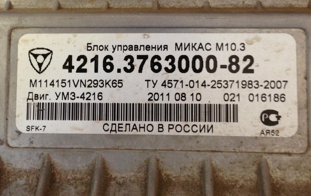

Микас 10.3 (М114)
Сообщение lamb » Пн апр 15, 2013 6:28 pm
Пытался сегодня прочесть этот блок, без успешно.
Скажите для него надо отдельный модуль?
Каким модулем он делается?
подключал как в инструкции Микас 10.3

Этот блок читается\пишется через диагнозу модулем Микас-114 OBD.

lamb писал(а):Пытался сегодня прочесть этот блок, без успешно.
Нужен вот этот модуль http://shop.chipsoft.com.ua/index.php?r ... duct_id=69[/u]

lamb
Сообщения: 362
Откуда: Староникитская
Сообщение lamb » Пн апр 15, 2013 7:30 pm
tav_45 писал(а):Этот блок читается\пишется через диагнозу модулем Микас-114 OBD.
если это он - то нет ни слова про диагностику
у меня открыты какие то модули, но нет дома ключа чтоб сделать скрин,
может кто то сможет скинуть скрин и пометить как он выглядит в меню, что бы сравнить.
я просто не помню, покупал этот модуль или нет.
счас бы глянуть где он в меню да и купить если что.

Ну возможно это Денис не совсем полностью его назвал в магазине. Вот его название Микас-11.4/12.3-OBDII в Help файле к загрузчику.

beneton писал(а):Ну возможно это Денис не совсем полностью его назвал в магазине. Вот его название Микас-11.4/12.3-OBDII в Help файле к загрузчику.
значит не покупал - пойду в магазин - может завтра получу/

Версия программы нужна не ниже 2.12.5 Тогда отобразится и М12.3

tav_45 писал(а):Версия программы нужна не ниже 2.12.5 Тогда отобразится и М12.3
Всем спасибо за помощь, сходил - купил :)

Сообщение lamb » Вт апр 16, 2013 7:18 pm
Авто считано и записано с первого раза.
