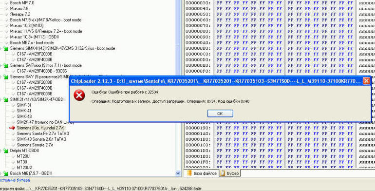

Приветствую Всех.
Hyundai Santa Fe 2.7L АКПП 2003 американец
Сегодня пытался прошить по диагностике и вальнул блок.
Через БСЛ поднял
Вот думаю почему так.
Не той вкладкой шил ?
Но читал ею. И корректно считал.
Через БСЛ поднял
Тут дело не во вкладке. У подобных Сименсов много вариантов адресаций. Все охватить - просто нереально. Те прошивки, что попадались и самые ходовые - мы добавляли.
Из-за адресаций получается, что часть прошивки стирается, а записаться не может.
