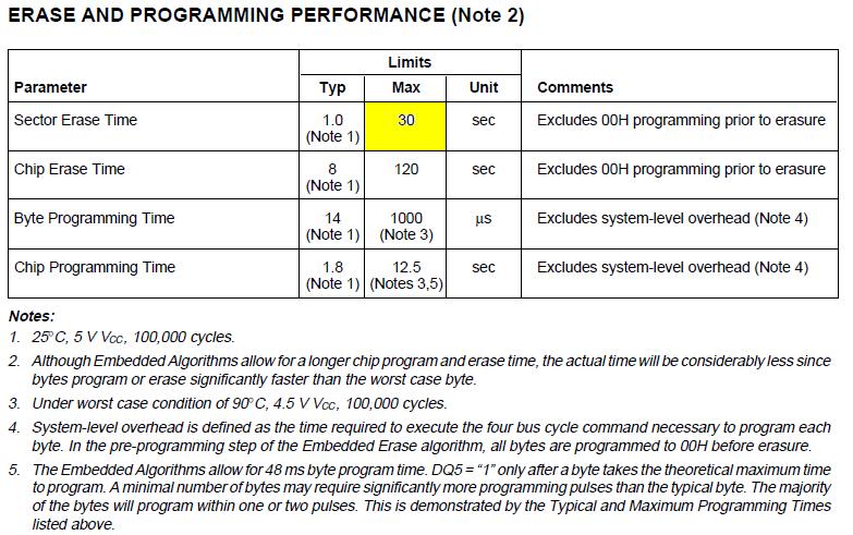

Принесли мне месяц назад ЭБУ с поляка отучить от иммо.Впаиваю переключатель и записываю резервную область.Т.к. в резервной области везде FFh,то проблем нет.Дальше пытаюсь записать основную.Затыкается.Пробую ЧЛ и загрузчик Кости.Не проходит.Оставляю перемычку на резервной и откладываю ЭБУ.После появления обновления на ЧЛ опять пробую записать основную область.Удается только со второй попытки.Пообщался с Костей и почитал даташит на микруху.Обнаружил оччень интересную инфу.Я думаю вопрос вскоре будет закрыт.Выделил желтым цветом.Ну это для тех,кто понимает. :D
